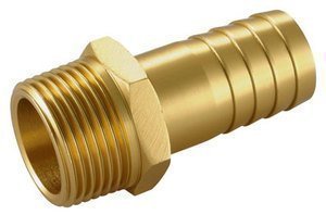

Je vais donc utiliser des porte-filtres courts, mis en série, que je vais percer sur le dessus, et tarauder, pour y insérer les porte-sondes.
Par contre, pour créer la dérivation du circuit, je souhaitais utiliser du tuyau souple avec des raccords métalliques (genre raccords pour air comprimé) comme ça :
A votre avis, est ce que le fait d'avoir des raccords métalliques en entrée et en sortie des chambres peut perturber les résultats d'analyse ?

Je me suis peut être mal exprimé. Les raccords métalliques dont je parle seraient situés à l'entrée et à la sortie des chambres d'analyse. Je me demande juste si le fait d'avoir des  raccords métalliques peut interférer sur les résultats d'analyse.
