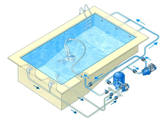

Bsr chri49 a raison, multiplier les tuyaux est un mauvais reflex !
il est tout a fait possible par un pontage avec 2 vannes, d'utiliser une prise balai en refoulement , par le jeux des 2 vannes du pontage quant on met le balai , la buse aspire, puis une fois le balai enlever, on inverse les 2 vannes et la buse refoule .
ce système équipe mon bassin et j'en suis pleinement satisfait.
cdlt
Env. 3000 message
Voici un schéma qui explique de manière simple le montage d'un surpresseur:
donc, ou la prise balai marche en aspiration et part dans le filtre, ou elle fonctionne en refoulement avec le surpresseur pour le polaris.
