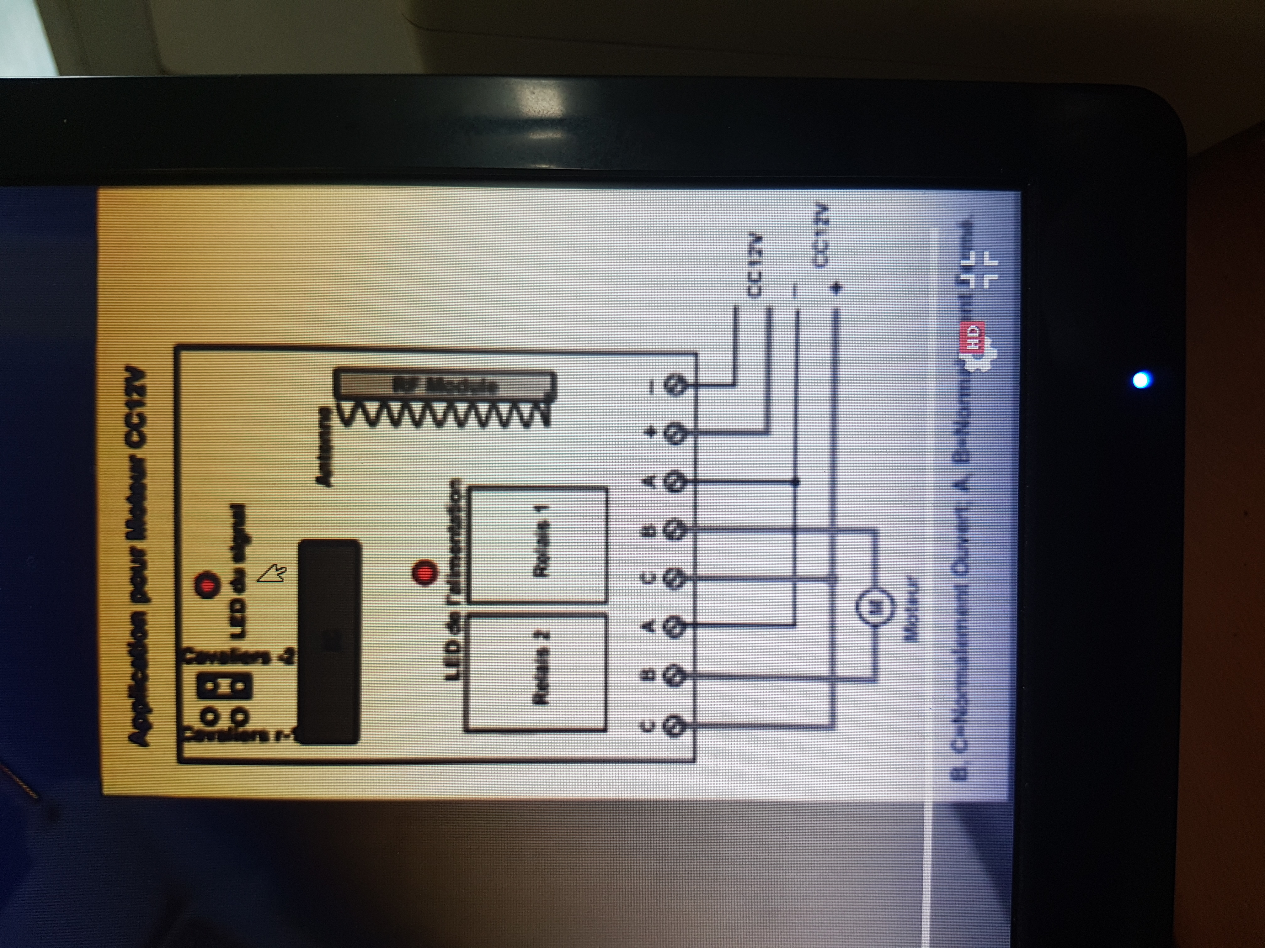

Je suis dans la même configuration avez vous un schéma de câblage pour brancher un module radio 24v
Merci à vous
