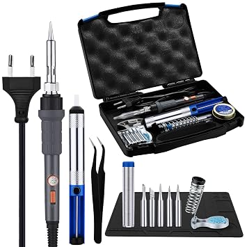

Tu peux pas lui mettre un coup de fer à souder???
si tu n'es pas équipé il existe des kits avec pompe pour une dizaine d'euros...
