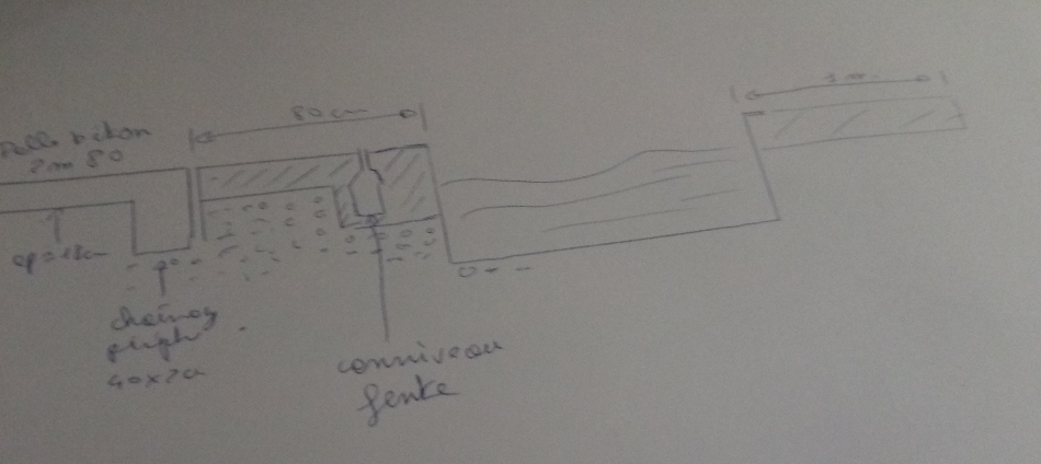

Voilà j’ai commandé une coque 4*8 ibiza nevada 2.
Cette coque va être installée à 80cm d'une dalle béton avec une pente 1cm/M direction piscine.
Cette dalle a une épaisseur de 18cm avec un chainage périphérique de 40*30 mini 'je me souviens plus exactement la taille du coffrage)
Elle est liée à la maison sans joints de dilatation (par contre il y en a dans la longueur tous les 4M)
Je vais ajouter un abris télescopique de largeur 4M80 -> 5M15.

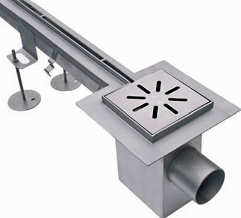

Donc je vais bétonner de la dalle jusqu’à la piscine. Mais il faut que j'ajoute un caniveau idéalement entre l’abri et le bassin... j'aimerai un caniveau de type de fente comme cela:

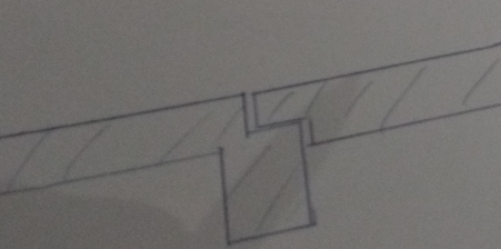

J’ai des doutes sur les joints de dilatation:
1° solution, soit je fais une ceinture périphérique liée avec la coque puis joint de dilatation puis béton puis joint de dilatation avec la dalle existante.
2° solution
Je coule la ceinture béton directement avec la plage de 80cm (1M de l'autre coté)
Avec un joint au niveau de la coque (en pratique on fait comment? bande de mousse collée au double face?)
+ 1 autre sur la dalle existante
Je vais faire la dalle très rapidement (1 ou 2 semaines après la piscine) pour protéger la piscine et poser l’abri... me demande aussi s'il n'y a pas un risque de tassement de la dalle ainsi crée?
Alors je pensais
- soit entailler partiellement la dalle existante pour appuyer la nouvelle dessus mais j peur d'attraper les ferrailles
- soit faire un coffrage scellé en partie inférieur pour idem appuyer la nouvelle....
Je mets une photo du coffrage de la dalle existante. En 8 ans, elle n'a pas bronché d'un millimètre...

Bonjour pour ma part dans votre configuration la meilleur solution est :

Salut, il existe une solution très bon marché et presque invisible pour ton caniveau, Elokan en avait parlé ici:
https://www.forumpiscine.com/forum/topic-8651_start-15.php

Oui je sais,j'avais vu ce post mais je veux faire un caniveau profond pour y passer des trucs en plus. C pour cela que je veux le faire via un profile sur mesure en inox.
Si j'arrive au bout, je metterais des photos.... Mais j'en suis encore très tres

Oui c'est valable pour toutes les marques
Solution envisageable faire une assise de  20 x20 et avoir le joint caché sous la margelle (feuillard polystyrène  0,5 à 1 cm)  puis le départ de la plage avec  chemin de roulement. Que celui ci soit pres de la margelle ne gêne en rien techniquement.
Faire le joint le long de la coque , je ne suis pas pour surtout avec un abris mobile qui va amener du poids sur les plages et donc certainement répercuter des efforts.
