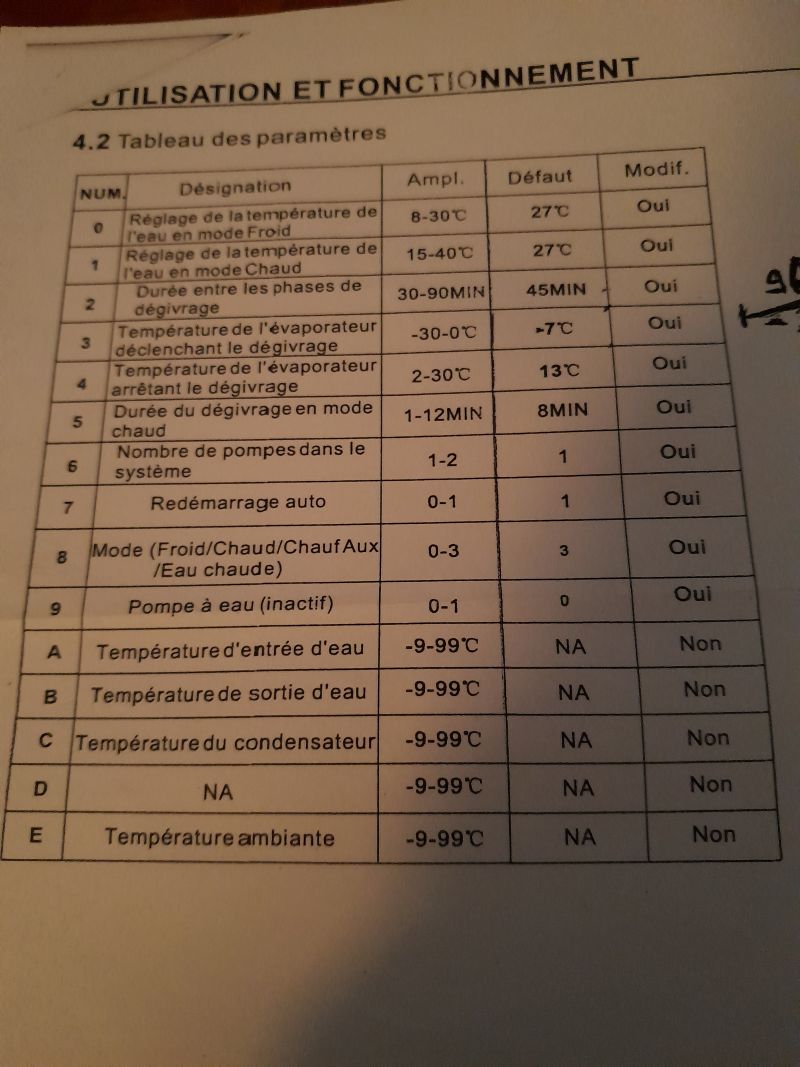

J’ai un IR130Eco et il m’est impossible de mettre la thermopompe en mode Chauffage/Heating.
Elle ne se met en marche que en mode « refroidissement ».
Savez vous comment faire?
Je n’ai qu’un bouton pour tout régler sur cette thermopompe.
Dept : Charente Maritime
Ancienneté : + de 8 mois
Bonjour Antoine,
Voilà comment je procède avec ma ir52 ECO :
  • la PAC est en OFF;
  • entrer dans le mode programmation en appuyant 3 secondes sur le bouton marche arrêt;
  • faire défiler les paramètres et sélectionner 8;
  • appuyer sur le bouton M/A pour y entrer;
  • sur l'afficheur on voit " 8 0";
  • appuyer de nouveau sur M/A pout modifier 0;
  • 0 clignote : tourner le bouton pour afficher 3;
  • valider en appuyant sur M/A;
  • l'afficheur revient en OFF ;
  • redémarrer la PAC en appuyant sur M/A;
  • la LED rouge s'allume : la PAC est en mode chauffage
Bonne journée
