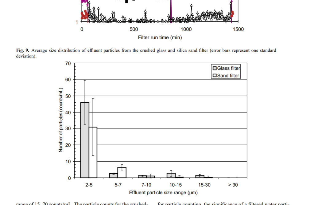

3- voici des extraits d’ études qui me semble remettre en cause l'image idilique du media verre:
On voit que pour les particules de taille plus importantes le verre est très légèrement mieux mais qu'en réalité les très fines particules sont mieux retenues par le sable
la turbidité est vraiment similaire sur ce graph:

Loicsoufflet a écrit:Laugh vous avez au moins l avantage d être assez drôle finalement Laugh
j'ai pas de souci à être ridicule, drole, dans l'erreur, ou whatever...
Mais pourquoi 90% des charges filtrantes dans le monde sont resté du sable alors que le verre est connu et étudié depuis les années 80?
Mais pourquoi ne recommande-t-on pas de passer de l'eau très sale pour améliorer le filtre?

Pour une raison simple. Vous l avez dis vous même dans votre précédent message. Quel intérêt d aller colmater un filtre avant même de s en servir?
Cela n enleve pas le fait qu’un filtre chargé de particules filtrera de plus en plus jusqu’à sont colmatage.
Le colmatage arrivera plus rapidement sur un filtre à sable.
Après, c est effectivement incroyable de voir que le verre mette autant de temps à se démocratiser quand on sait tous les bénéfices qu’il apporte vis à vis du sable. Le prix peut-être ?
C est un peu le même principe qu’en piscine municipale avec les traitements par électrolyse qui ne sont pas autorisés. L électrolyse fonctionne à merveille pour peu que les paramètres physico-chimiques de l eau soit adaptés et pourtant, la loi impose un traitement chloré.Sad
Bon finalement, si on doit retenir une chose, c est que le sable ou le verre fonctionnent de manière efficace dans un filtre même si le verre fonctionne mieux Laugh
L
ET bien non cette phrase est absolument fausse !
Dept : Maine Et Loire
Et bien je pense que c est pourtant entièrement vrai et je ne pense pas être le seul a le penser.
Un filtre encrassé laissera passer moins rapidement le liquide qui le traverse donc le média aura plus temps pour capturer les saletés
C est d ailleurs clairement le principe d un fonctionnement à basse vitesse d une pompe à débit variable .
Allez-vous aussi remettre cela en question ?Biggrin

ça fait beaucoup de "pensée" et pas beaucoup de preuve ça
Non je vais arrêter là
 j'imagine que le lecteur internaute qui tombera sur le sujet vera la différence qualitative de ce qui est démontré par rapport a ce qui affirmé de manière péremptoire
