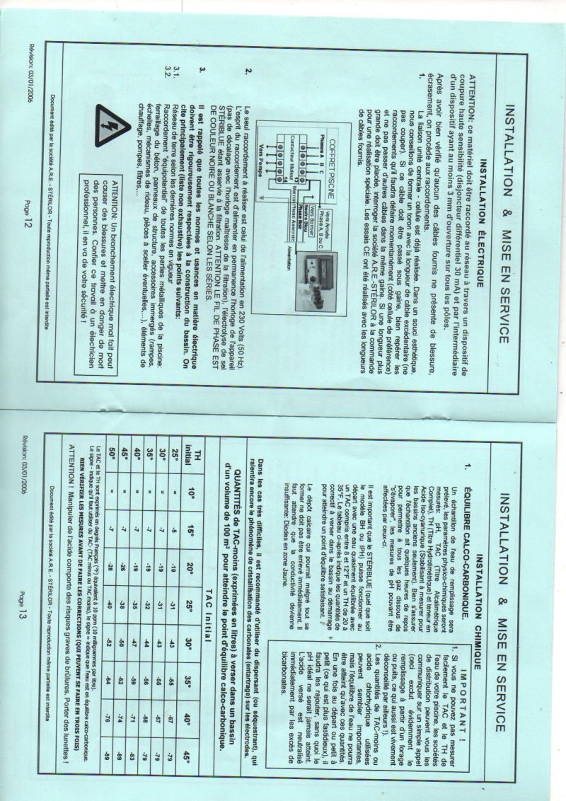

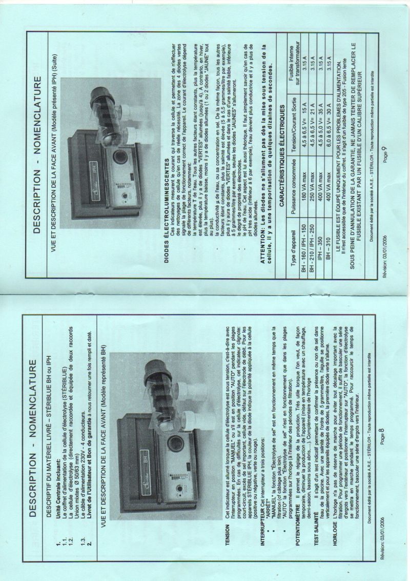

Je suis à la recherche d'une notice d'utilisation/de montage pour un Sterilor 3000 qui n'est pas des dernières génération. Celui ci est des années 2010 à peu près, référence SC-210 -S.
D'après des inscriptions que j'ai pu lire sur le boitier, j'imagine que celui ci pourrait avoir la même notice que les modèles SC-160, AK-150, PHC-160, PHX-160, SC-210, AK-250, PHC-210, PHX-210, SC-310, PHC-310 et PHX-310.
Est ce que quelqu'un aurait quelque part la notice pour un de ces appareils et serait assez sympa pour prendre le temps de prendre des photos et de me les envoyer ?
Ma plus grosse interrogation c'est qu'il n'y a pas seulement une phase+neutre+terre sur le câble d'alimentation de celui ci, il y en a un quatrième dont j'ignore l'utilité.
Merci à tous

Avez vous une horloge? Si 4 fils modèle TS à mon avis. Voici ce que j'ai
