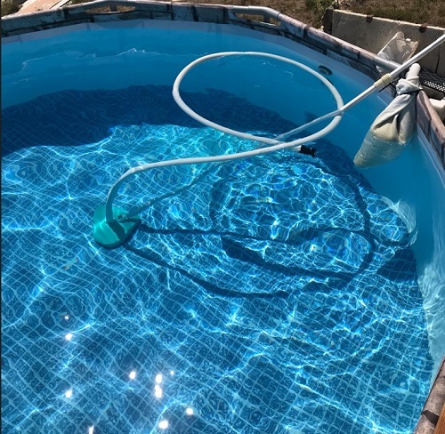

J'ai mis pas mal de temps a poster une réponse parce que je cherchais un moyen de clarifier l'eau.
J'ai trouvé comment faire et j'aimerais partager avec vous ce qui m'a permis d'atteindre le résultat que vous voyez sur la photo ( depuis l'eau verte, jusqu'à l'eau claire : 3 jours )
1/ PH- (200g toutes les 2 heures dans le skimmer, jusqu'à obtention d'un PH correct)
2/ saupoudrage de 1Kg de Bicarbonate de soude dans les 20m3, en début de soirée. 12h plus tard, remise en route de la pompe.
3/ mise en place d'une chaussette filtrante de 6 microns.
- cette chaussette n'étant pas prévue pour ma pompe, je l'ai installée en sortie du tube de rejet de l'eau dans la piscine
- voir la chaussette en forme de sac dans laquelle j'ai mis le tuyau (que j'ai dévissé du liner), le tout attaché au rebord de la piscine (à droite sur la photo)
- Lorsqu'on arrête la filtration pour retirer la chaussette et la nettoyer, il faut plonger un sceau par dessous la chaussette, sinon, le simple fait de la bouger pour la sortir de l'eau, un nuage de particule s'évacue dans la piscine.
J'espère que mes explications sont claires comme l'eau de ma piscine.
Merci à vous tous sans qui je n 'aurai pas eu le courage d'aller au bout de ce nettoyage.
ça m'a évité de vider la piscine!

Oui....mais les enfants, avec le Covid, on les voit de plus en plus rarement.
Quant à cette piscine, c'est la première fois que j'arrive à obtenir une eau aussi limpide.
Je suis sûr que c'est grâce à ce filtre 6 microns.
Parce que juste avant, tous les paramètres étaient bons et l'eau continuait d'être trouble.
On voyait les micros algues réinjectées dans l'eau (Filtre papier NEUF !)
depuis la chaussette 6 microns : résultat sur la photo.
le bicarbonate remplace le produit pour floconage
