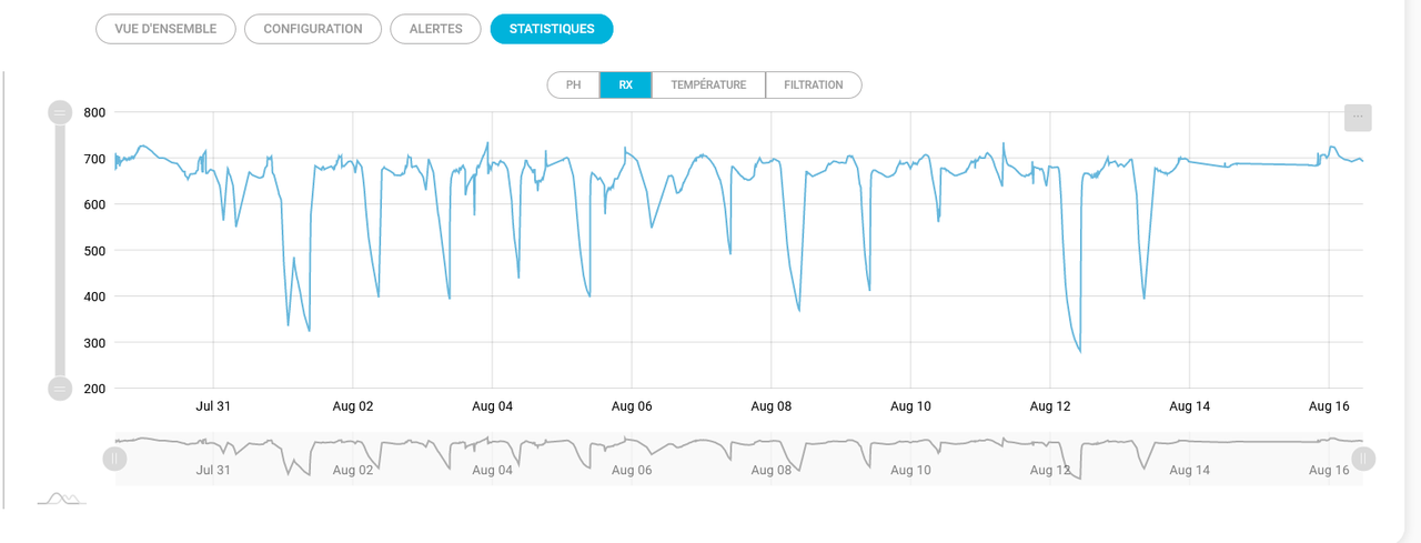

Si dessous, l'historique du Rx depuis la mise en route.

Je trouve que le coeff Rx met du temps a atteindre les 700mV. Il est toujours en production et ce meme a grande vitesse de filtration

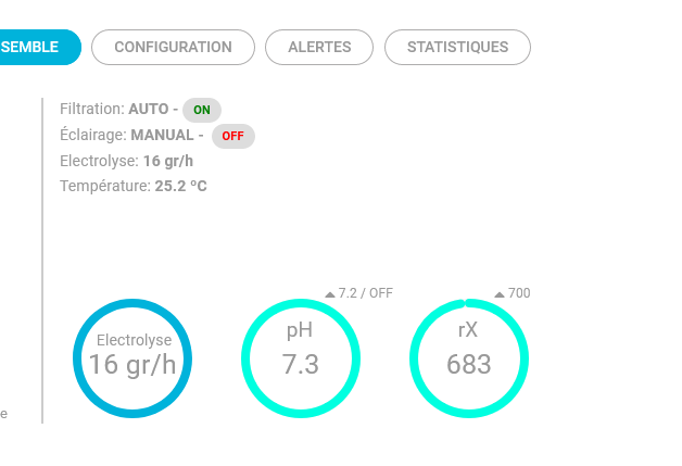

https://i.postimg.cc/bwTrMXHn/Fire-Shot-Capture-037-Domotic-for-swimmingpools-hayward-europe-firebaseapp-com.png
