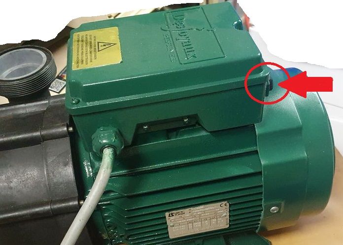

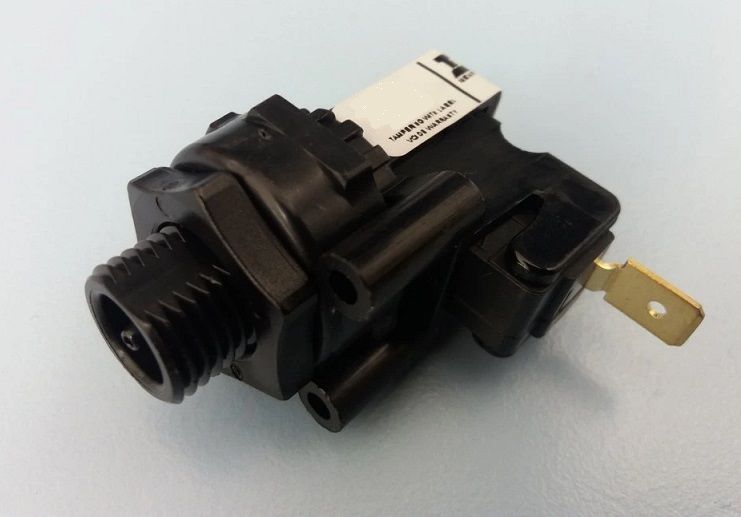

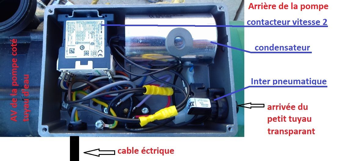

Je possède un bouton d activation sur le flan gauche de bloc qui est relié à un petit tuyau mais je ne sais pas où celui ci doit se raccorder.
J ai une pompe Leroy somer qui pour moi, selon les valeurs sur la plaque du fabricant a 2 vitesses de fonctionnement. Mais je ne sais pas où la raccorder à la commande.
