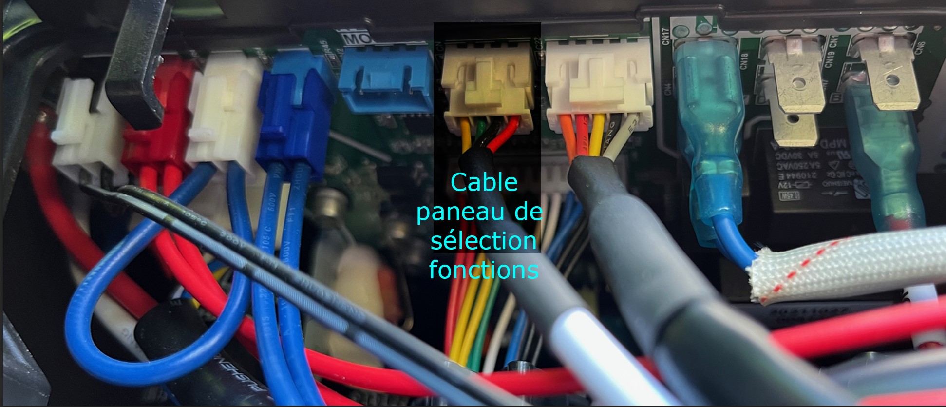

Je n'aurais peut être pas du aller aussi vite : le boitier de commande est cablé-déporté-fixé au mur (sur la gauche 1ere photo ).

Avez vous utilisé le cable allonge fourni?
Cette allonge étant trop courte pour arriver au local technique, j'ai du le modifier
Env. 80 message
OUI, j'ai utilise le cable deportant le boitier de commande.
Il est composé de 4 fils noir, rouge,vert, et jaune.
J'ai remarqué qu'en le branchant deux fils sont croises au niveau des couleurs.
Heureusement, a l'autre bout il y a le meme croisement au niveau des couleurs?
C'est donc du fil a fil. Mais cela demontre un manque de rigueur à la conception...
Comme il est bien trop long pour mon installation, je l'ai réduit apres m'etre abstenu de café pendant un jour
Soudure et isolation gaine thermo soignée. je prends mon temps !
Etant absent ce weekend, au retour, je vais  enlever ce cable de deport pour la suite de mes tests...

Comme il tombait des gouttes lorsque j'étais intervenu à la mise en place, j'avais procédé rapidement et avais oublié de brancher le câble du clavier à l'intérieur de la PAC.
J’ai refait cela plus proprement et cela fonctionne.

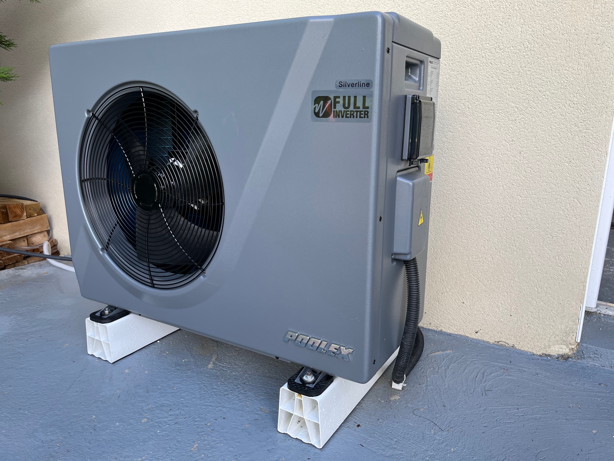

l'installation finie :

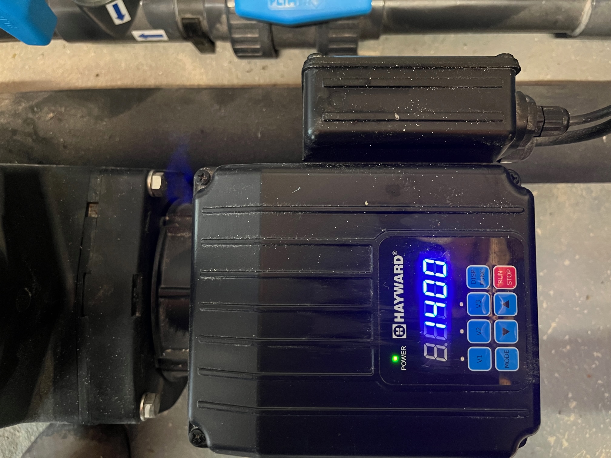

test de fonctionnement à la vitesse 1400 tpm car ma vitesse lente est de 600 tpm et je pense que le débit ne doit pas être suffisant pour la PAC qu'en pensez-vous ? A tester ultérieurement.

Concernant le débit de votre pompe à basse vitesse, aucune idée, j'ai une pompe Hayward mais vitesse fixe

Lorsque l'on utilise une pompe à vitesse variable (Hayward VTSD) y a t-il une vitesse minimum à paramétrer lors de l'utilisation de la PAC afin qu'elle ne remonte pas une absence de débit ?
Ou bien est-il possible de régler dans la PAC un seuil de débit pour remonter ou pas de défaut de manque de débit (ERR3...)

Il faut surtout que vous veillez à rester dans la plage de débit optimum de votre PAC car sinon ce que allez gagner en consommation côté pompe vous risquez de le perdre côté PAC.
Dept : Cote D'or
Env. 80 message
Concretement cela veut dire quoi en terme de vitesse lente ?
Je raisonne ainsi : plus la vitesse est basse, plus l'eau reste en contact avec le condenseur et optimise ainsi le rendement de la PAC.
Comme il faut faire avec le débit pour la PAC, Je n'ai pas vu dans les caractéristiques quel est le seuil de sensibilité du détecteur de débit de la PAC, débit, ou plutôt vitesse de l'eau  (pression sur la languette). Ces valeurs sont elles connues pour l'état de l'erreur N°3 ?
Quelle est votre expérience chiffrée dans ce cas la ?
