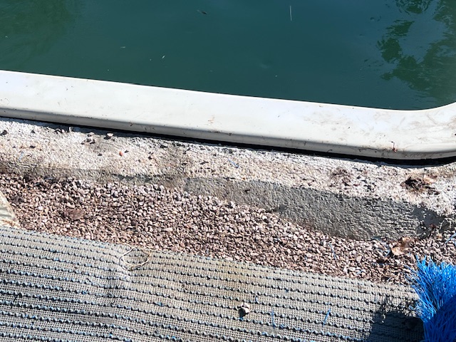

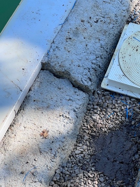

-Le devis fait apparaitre une ceinture en béton fibré. Je suis arrivé au moment ou il terminait la ceinture et pu constaté qu'il n' avait pas ajouté de fibre. On me répond que cette ceinture à été ferraillé, mais impossible à vérifié une fois terminé. De plus la ceinture fait seulement 7 à 8 cm d'épaisseur tout au plus, alors que la préconisation est de 15 cm si je me réfère au autres pisciniste. De la même façon, avec le rebord de la piscine, la largeur pour poser les margelle n'est que de 27/28 cm(irrégulier en plus car réalisé sans coffrage) alors que les margelles sont généralement de 30 cm de large(33 pour les miennes) donc 5 à 6 cm dans le vide. Bref, tout à l'économie!

En gros, voilà une petite liste des malfaçons sur une piscine béton :
- manques de béton et de ferraillage
- impossible d'accrocher le liner car des écarts de plusieurs centimètres à la jonction des rails d'accrochage
- plages de la piscine en montagnes russes et le plus souvent, inclinées dans le sens du bassin (les eaux de pluie ruissèlent dans le bassin)
