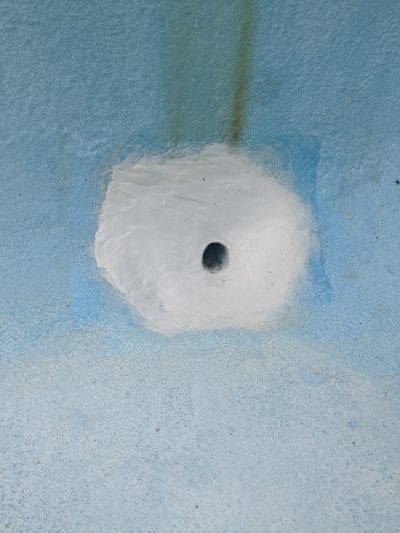

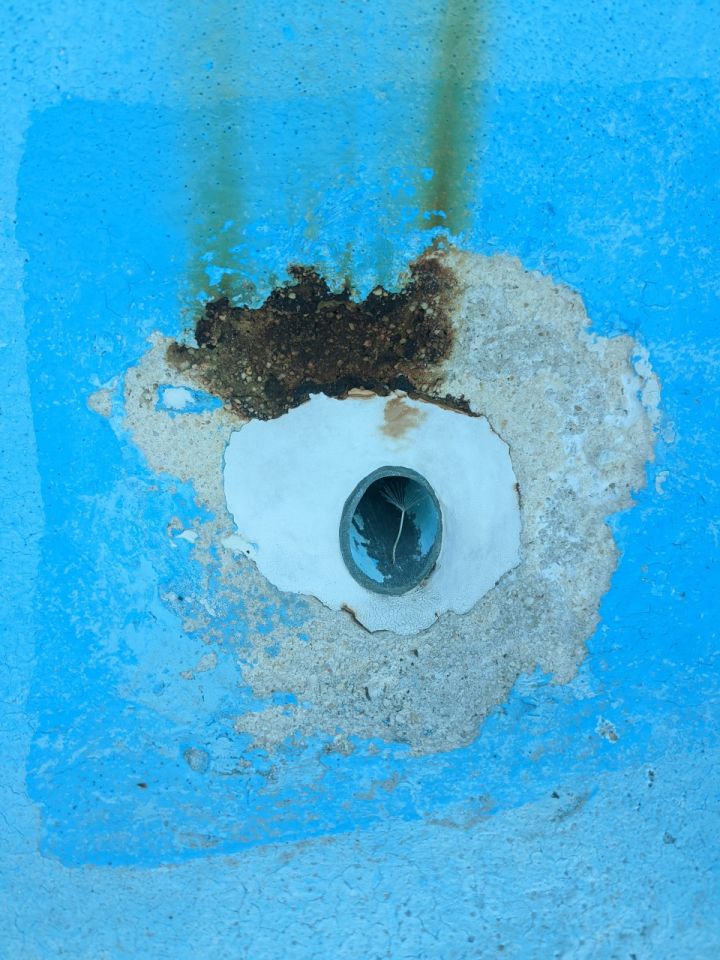

J'ai une tache foncée persistante à proximité du point de vidange de la piscine. Cette tâche mesure environ 5 cm sur 2 cm , et est présente depuis je dirais le mois de juillet , malgré plusieurs chlore chocs , et des tentatives de brossages .ni avec le balai, ni avec une brosse à main (je ne vois pas de poussière quand je frotte ) .
C'est un point de vidange artisanal d'une piscine d'ailleurs artisanale de manière générale (piscine traditionnelle ) . à cet endroit la paroi est rugueuse et donc j'imagine (?) propice à l'accrochage des algues ou autres (cuivre , ..) . J'avais eu en juillet la présence de phosphate , réglé entre temps mais j'ai pas refait d'analyse sur le phosphate ces 3 dernières semaines.
Les paramètres de l'eau sont corrects sauf le tac bas car je n'arrive pas à le faire monter (mais ne pas me proposer ici comment faire svp j'avais ouvert un autre fil pour mes problèmes de paramètres d'eau donc plutôt répondre là bas : https://www.forumpiscine.com/forum/t32339-reglage-consigne-r[...]ateur-redox.php#191012)
Ph 7,2 avec régulateur
Stabilisant 20ppm
Chlore maintenu vers 1.5 - 2ppm avec régulateur
Tac vers 40
Si quelqu'un a une idée de ce que ça peut être , ou comment savoir , et aussi... Comment s'en débarrasser!
Je pense a du tartre dans lequel il y a incrustation.

Je ne suis pas chimiste, l'acide chlorhydrique est très efficace sur le tartre, faire un essai sur des morceaux prélevés sur la bâche.
J'essayerais pompe a l’arrêt depuis un moment avec l'eau immobile de déposer avec un petit tuyau plastique de l'acide directement sur la "tache" rugueuse.
Bonsoir
Je n'avais pas d acide chlorhydrique sous la main :
Mon ph moins liquide est de l'acide sulfurique
Du coup j'ai essayé avec , ça n'a pas eu d'effet je crois
Mais peut être que cela ne fonctionne pas avec tous les acides ?
Ou alors ce que j'ai mis n'était pas assez concentré
