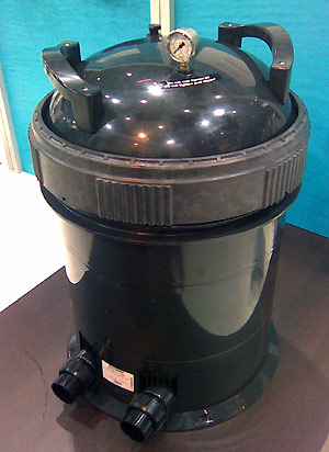

Les photos devraient arriver dans la soirée. Cependant, je sais que mon filtre est un filtre à cartouche, celui-ci :http://www.piscines-online.com/images/filtre-astral-viron-ferme.jpg.
Ce filtre est relié au reste par des tuyaux ou il y a effectivement 6 vannes. Pour faire actionner la filtration, je dois positionner les vannes parallèlement au tuyau (vannes ouvertes sur ta photo) ? Actuellement 4 sur 6 sont ouvertes.
PS : Je précise que depuis l'installation de ce filtre, nous n'avons plus de vannes à 6 voies. Ca va vous paraître logique mais je le précise juste parce que je me souviens avoir déjà cette vanne à 6 voies.
