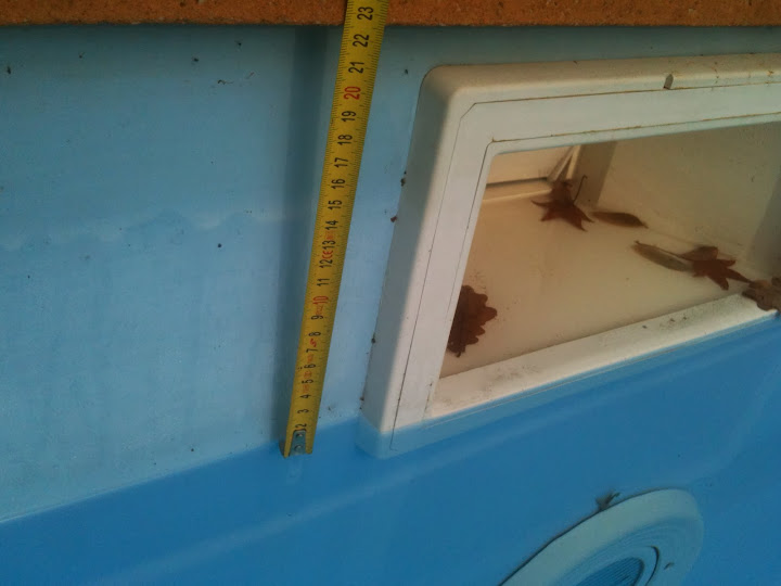

Le niveau a baissé légèrement puis semble s'être stabilisé.
Photo prise hier midi :
Ce matin, le niveau semble être identique.
Donc une fuite sur le haut du skimmer.
J'ai regardé à l'intérieur, le niveau d'eau est le même que celui de la piscine, ce qui signifie que la fuite n'est pas dans le bas du skimmer ni dans l’emplacement du panier.
Il faut que je scrute ça à la loupe, à moins que vous n'ayez une idée simple autre que celle de tout casser, qui sera vraiement mon dernier recours... :(

Bonjour, la fuite se situe la ou s'arrête l'eau, donc vers le bas du skimmer. il faudrait regarder sur la coque, au niveau ou s'est arrêtée l'eau s'il n'y a pas de fissure. Ce n'est peut-être pas le skimmer le problème...

Bonjour j'ai déjà eu ce problème sur un bassin avec les mêmes skimmers
tu as quelques points à vérifier
-voir si tu n'as aucune fissure dans ta meurtrière de skim qui pourrait être dû à l'affaissement de ta dalle béton qui le mettrait en contrainte.
-voir aussi, lorsque tu coupes ta filtration et fermes tes vannes si l'eau stagne bien dans ton skimmer.(lorsque le niveau d'eau est plus bas que ta bride).
-l'éternel bridage......
-et le plus vicieux pourrait se trouver au niveau de ta petite trappe dans le skimmer.
il faudrait l'enlever et vérifier que les deux petits trous borgnes ne soient pas cassés
Ps: Si tu ne trouves pas, remonte ton niveau d'eau et achète du bleu méthylène et tu le passes tout doucement autour de ton bridage avec une seringue.
