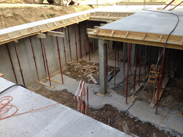

A présent que j'ai tiré un trait sur la turbine de NCC, je reviens sur le système classique de pompe.
1- La première question qui me vient à l'esprit, que faut-il prévoir comme espace derrière la piscine pour y loger la pompe ?
Je dispose de 80 cm, pas un de plus, à moins de rogner sur la longueur de la piscine, ce qui me fendrait le coeur.
2 - Dans la négative, peut-on disposer la pompe en travers ?
Comme une photo vaut mieux qu'un long discours, ci-dessous donc l'implantation de la future piscine.
La NCC viendra se loger à l'extrème gauche, sous le passage, contre la mur béton.
Les coffrages seront la parois de la piscine, soit 25cm.
J'attends vos avis éclairés.
Merci d'avance.

les plus petits des locaux techniques pour NCC font en standard : 85 de long par 60 de haut sur 40 de large et dedans la pompe est souvent montée à l'emporte-pièce !
La pompe de NCC doit normalement être droite en sortie , donc il faudrait pouvoir disposer de 90 cm entre la piscine et le mur .et disons qu'un mètre serait bien pour pouvoir adapter n'importe quel type de pompe

Mais elle sera ou ta piscine ? dans cette cave ? un croquis de l'ensemble avec le bassin.
Et montre nous l'espace dispo pour la NNC, ça serait plus clair pour nous, car toi, tu la vois ta piscine mais pas nous.
Comme disait Napoléon, un croquis vaut mieux qu'un long discours
Il est inutile d'acheter un local PVC si ta pompe est à l'abri, au contraire , elle respirera bien mieux !
Bien sur que tu peux disposer ta pompe à 90° (soit parallèle à la paroi) moyennant des coudes à grand rayon .
Pour ma part il y a 5 m de tubes en 63 mm entre la pompe et le bassin et elle se trouve, au dessus du niveau de l'eau !
