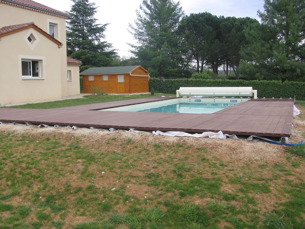

Vlà le travail de la journée.
Beaucoup de coupes, d'alignement. C'est franchement pas si simple. Sans doute moins que la piscine!
Et pour ceux que ça intéresse, le détail des coupes au niveau du rail hung:

Tu fait quoi comme finition vers le rail?
Messages : Env. 6000
Ancienneté : + de 15 ans
Voilà voilà!
On passe au derrière du volet, et entourage des skimmers:
Et pour qq uns d'entre vous, voici la lame de finition, qui cache les alvéoles des lames, ainsi que des lambourdes.
L'image est un peu grande pour le fofo, je sais, mais c'est pour mieux y voir!
La suite... quand on aura reçu les clips: on n'en a plus un!

Joli : par contre, je suis curieux de voir comment ca viellit dans le temps
Ancienneté : + de 55 ans
Bein... moi aussi! ;(
Je suis aussi curieux de voir comment ça régit au changement de température.
Parce qu'en ce moment, avec des t° matinales à moins de 10°, et maximales à presque 30°, ça bouge pas mal, et on dirait que les lames tuilent, c'est à dire se redresse sur les extrémités.

La suite, avec le début des lames de finition:
Mais, on n'a pas pû poser les autres.
En effet, il y a un souci au niveau des lames: lorsqu'il fait moins chaud, et en l'absence de soleil, les lames se courbent en bout de lame, faisant ainsi des vagues.
C'est plat lorsqu'il fait chaud, mais ça donne ça lorsque les températures baissent un peu (10-15°):
Du coup, on va attendre qu'il fasse bien chaud pour poser les lames de finition, et prier pour que cela ne bouge pas plus cet hiver...
Sinon, quand c'est plat, ça donne ça:

L'ensemble est vraiment sympa.
Pour ce qui est des vagues constatées, j'ai vraiment l'impression que les lambourdes composites ne sont pas adaptées à ce type de pose (pose sur chevrons ou pas sur une dalle ou chappe).
Elles doivent plier.

Pas cool ce flambage,
comment vas tu faire les terrasse de la maison,
comme la piscine?

Non, je l'avais envisagé un instant, mais au final, je vais rester sur l'idée de départ, à savoir un dallage en pierre reconstituée.

Salut Fabulon,
Très joli travail et superbe rendu!! Félicitations!!
Pour la courbure des lames, j'espère que cela ne vient pas des lambourdes composite. Notre fournisseur de bois composite avait précisé que les lambourdes composite devaient reposées sur toute leur longueur sur dalle béton. Dans notre cas (plots PVC par endroit), il avait préconisé des lambourdes pin IV.
J'espère que ce n'est qu'un phénomène initial de température et qu'ensuite, tes lames ne bougeront plus.

C'est la fin.
On a enfin posé les lames de finition sur le bord de la piscine.
On a aussi posé une alarme périmétrique: (c'est relativement discret, on verra à l'usage si c'est efficace, et si cela ne se déclenche pas pour un oui ou pour un non.)
Je me demande si les vagues ne sont pas dûes au fait que tes lambourdes ne sont fixées à la structure IPN !
