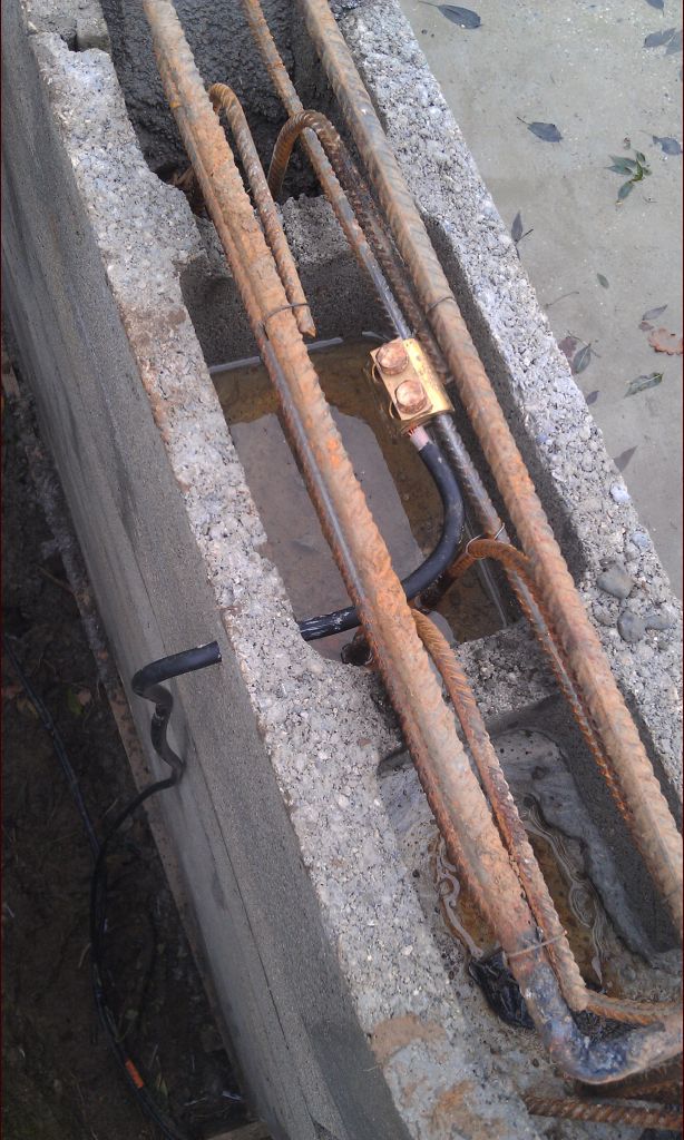

Comme à l'occasion de la réalisation du radier. 4 câbles sont acheminés près des angles du bassin pour raccordement sur le ferraillage. Ils permettront une bonne équipotentialité de l'ensemble, en vue du système de protection cathodique précédemment décrit. Les raccordements seront protégés par de la bande d'étanchéité avant le coulage du béton.
