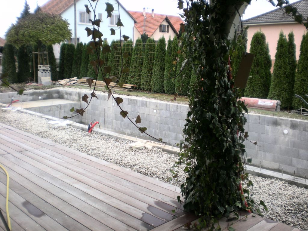

pour le remplissage autour de la piscine j'ai utiliser du roulé 6/10, et j'ai fait une dalle béton tout autour de la piscine pour être sur que mes marguelles seront toujours droite, largeur 0.6m
